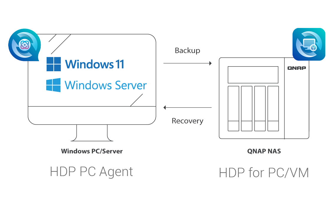

QNAP NetBak PCエージェントとは何ですか?
NetBak PCエージェントは、コンピュータまたはサーバーからQNAP NASに重要なデータをバックアップし、必要に応じて復元できる無料のWindowsアプリケーションです。
主な機能と特徴は以下の通りです
- システムバックアップと回復: USBブートディスクを使用したフルシステムバックアップと回復をサポートし、システム障害時の迅速な復旧を確保します。
- ディスク、フォルダ、およびファイルのバックアップ: 特定のバックアップバージョンを選択して復元するオプションを備えた、全体のディスク、特定のフォルダ、または個々のファイルのバックアップと復元を可能にします。
- スケジュールバックアップ: ユーザーは自動バックアップスケジュールを設定でき、NetBak PCエージェントはそれに従ってバックアップタスクを実行します。
- ストレージ領域の最適化: グローバルデータ重複排除とデータ圧縮技術を通じてバックアップ効率を向上させ、ストレージ領域を節約します。
- 時間を節約: 合成増分バックアップ技術は、バックアップと回復時間を大幅に短縮します。
