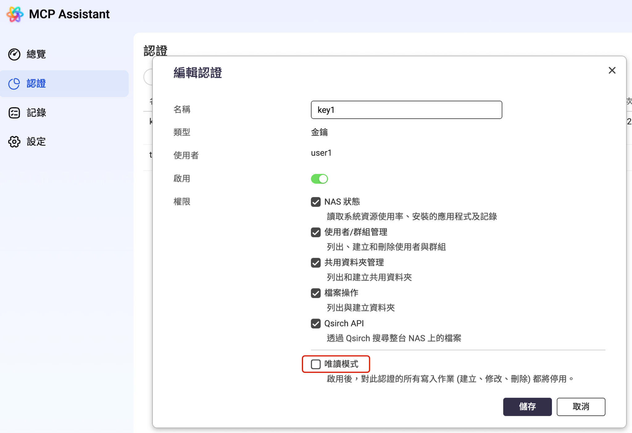

如果您的 NAS 能安裝 QTS 5.2 或以上、QuTS hero h5.2 或以上的作業系統,那麼要運作 MCP Assistant 應就不是問題。MCP Assistant 跟 Download Station 或 QuMagie 一樣,是一個套件,可透過 App Center 或 QNAP 官網下載 QPKG 來安裝。
詳細的安裝說明可參考這裡。安裝過程中,系統會引導你做一些在電腦端的簡單設定,比如把MCP Assistant 產生的設定及執行檔放在電腦上,然後設定 Claude 的組態等。唯一要留意的是,在指定路徑時,要填實「絕對路徑」,比如在 Windows 環境,得在 Claude 的組態裡填入如「 C:\\QMCP」,Mac 環境,一樣要將路徑回溯至根目錄,比如「/users/帳號名稱/qmcp」等等,才能讓 Claude 抓到正確的檔案。

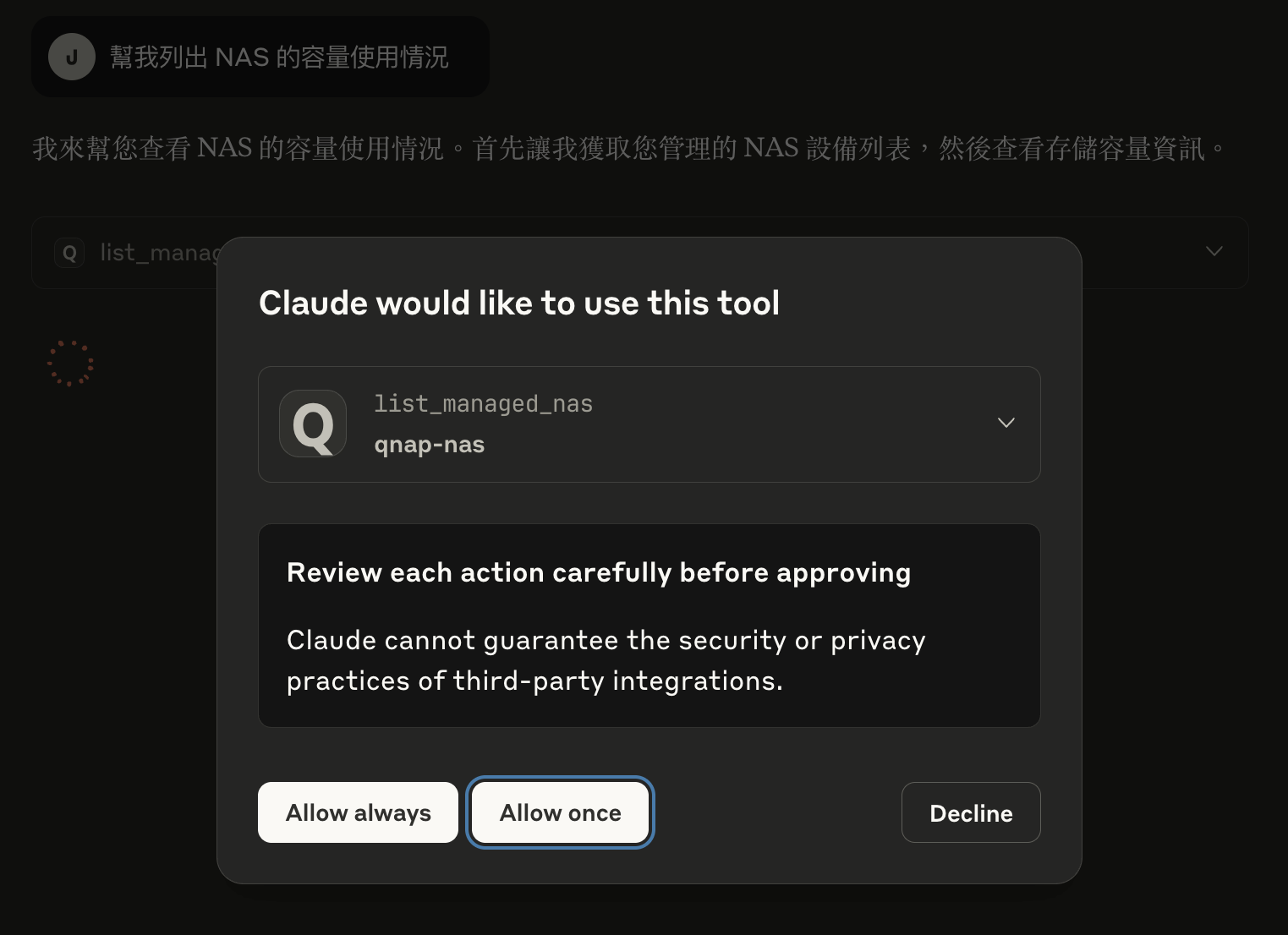

路徑中的 qmcp,其實是一個執行檔,負責來與 QNAP NAS 溝通,簡單的說,Claude 在執行時,會透過本機的組態檔及設定檔與 NAS 連線溝通。只要正確的設置好這一步驟,幾乎就不可能出現其它錯誤。除此之外,記得可以在 Claude 的設定裡,授權每次下指令時都能自由取用 MCP,才不會一直跳出權限確認視窗。上圖中的「”alwaysAllow”: [“*”]」作用即是如此。
除此之外,在 NAS 中 MCP Assistant 的憑證設定裡,記得要取消勾選「唯讀模式」,這樣才能對 NAS 進入寫入動作,比如新增、修改使用者,以及建立資料夾等等。

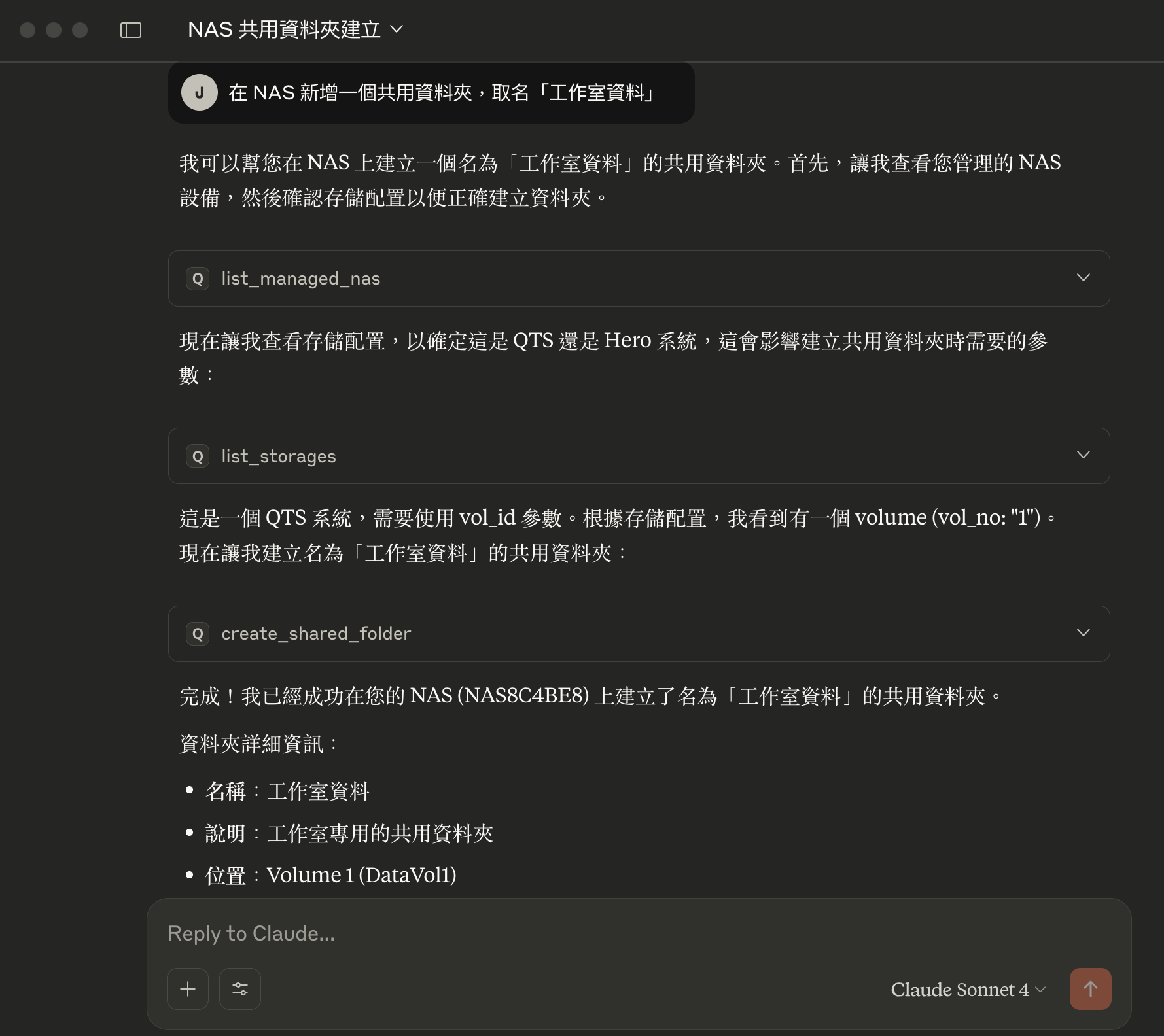

幾乎常見的作業都支援了。我們現在就馬上試試新增共用資料夾的功能:

什麼任務是有複雜度,卻又常會用到的?銜接上一個例子,共用資料夾建立後,還要設定使用者權限才能存取啊!這時候如果我們能把指令下成「建立一個名為工作室資料的共用資料夾,並且讓 studio-admin 這個帳號可以全權存取,如果這個帳號不存在,就建立一個。」就等於是一口氣把一串工作做完了。

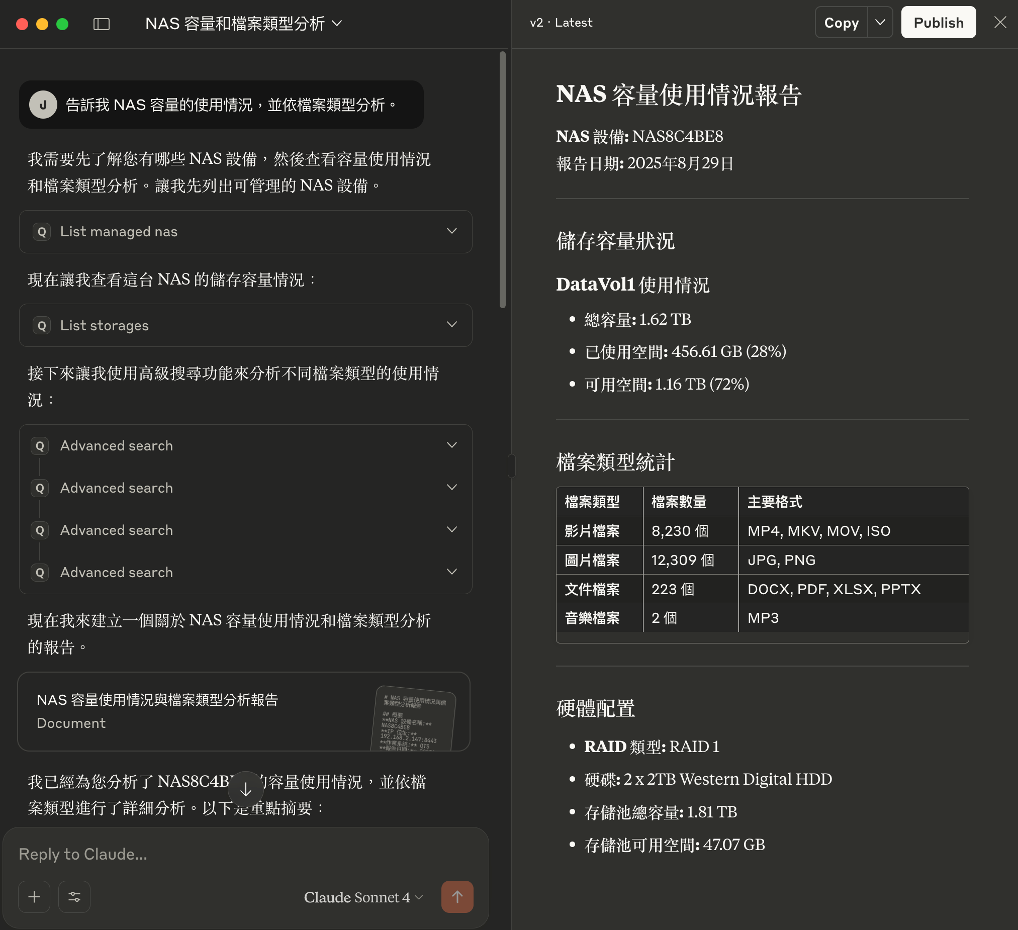

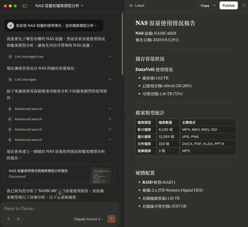

還有什麼是漂亮的組合拳?比如,我們可以請 MCP 幫忙分析 NAS 容量的使用情況、找出哪些類型的檔案佔了多少百分比:

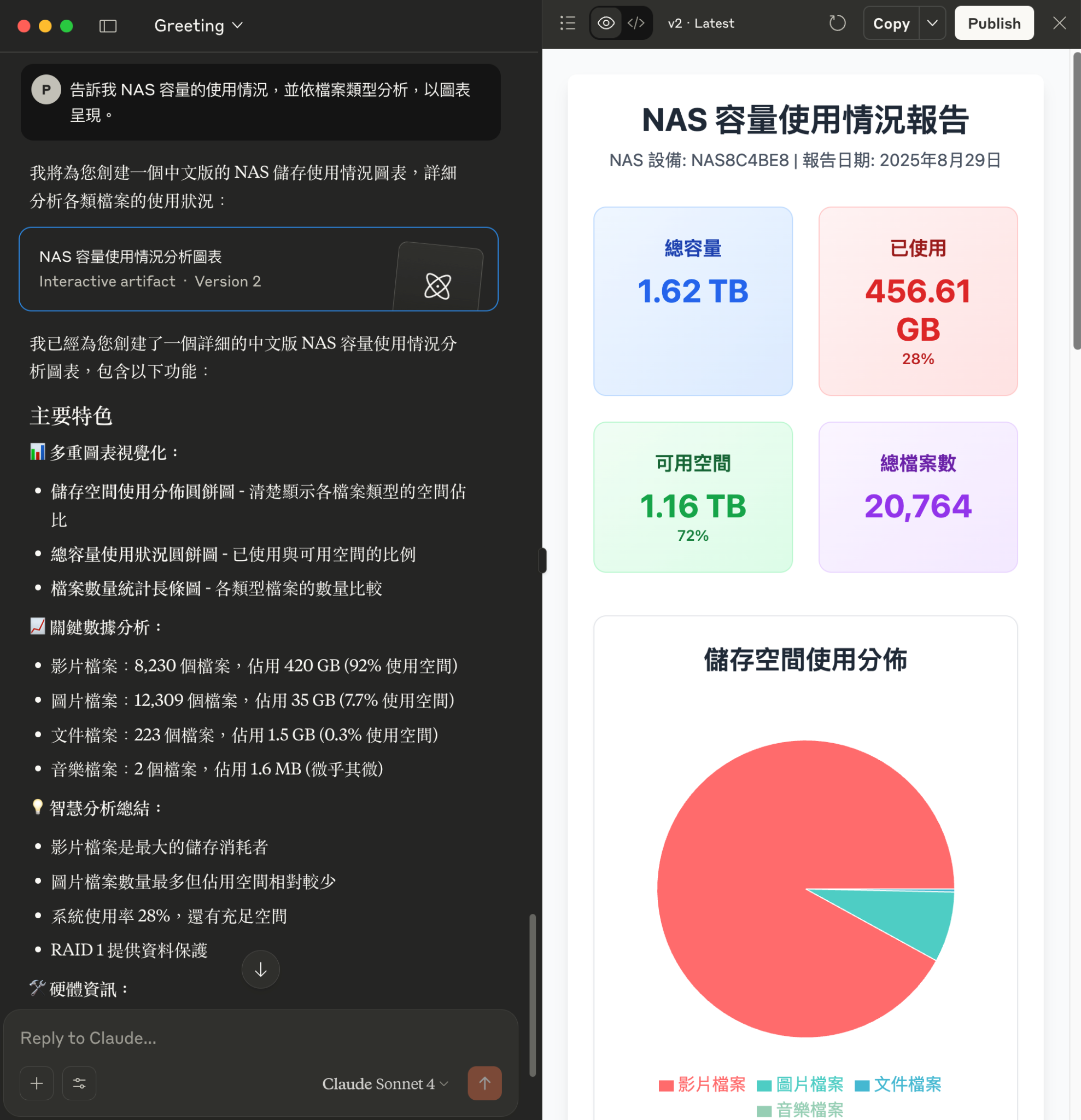

甚至請 Claude 直接畫出圖表,讓結果更一目了然:
試問,要達成這樣的結果,本來要手動下多少指令才能辦到?相信就算是經驗豐富的工程師,也要花點時間來處理,現在只要問 Claude 一句話,在一分鐘內就能得到想要的答案。

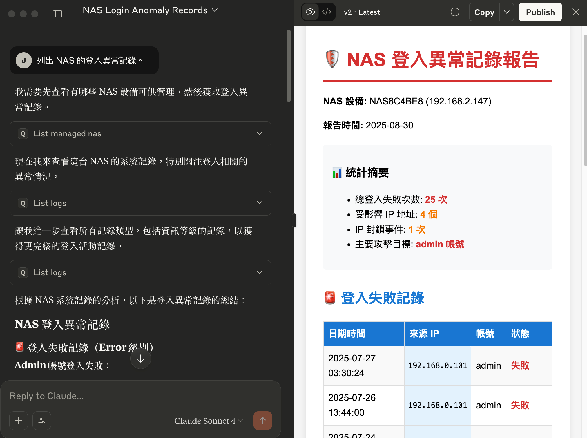

再舉一例。如果工程師想要抓系統登入異常,傳統的作法該怎麼做?一定是得在一堆 Log 檔中大海撈針,抽絲撥繭來找出答案。現在一樣只需要直接問 Claude,即可調閱相關紀錄:
