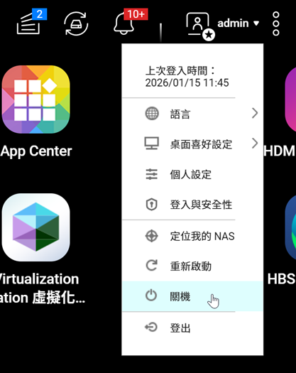

在 QTS 介面裡,就提供了重新開機及關機兩個選項,只要登入的身份具備管理員權限,直接點擊關機選項即可達成目的。

透過這些系統預設的關機作法,通常是相較安全的,因為它們要不是會跳出提示、就是會有幾十秒的寬限期,而不是像按下電源鈕一樣立刻即時生效。這種關機法不但不會傷硬碟,在檔案系統的層面也沒有問題,因為系統在關機前會自動把在記憶體中存在的、該寫回硬碟的資料先寫入,保持檔案系統的完整性。

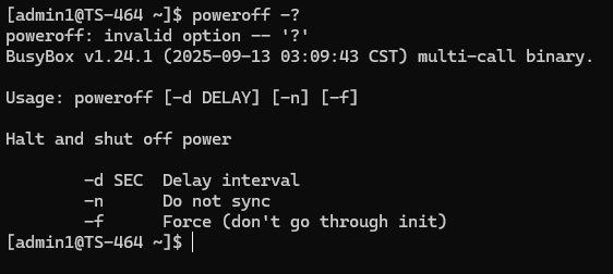

喜歡使用命令列、或是撰寫指令碼的使用者,則是能透過 shutdown、poweroff 等指令來關機。透過指令碼可實現更彈性的應用,比如當電腦關機時,也同時透過 SSH 發送給 NAS 關機指令,就不必一次手動關兩台機器。

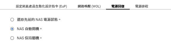

排程的開機法,在上一個段落已經有介紹。相同的設定介面裡,還有個「電源回復」選項,此選項與大部份電腦的主機板相同,它是用來處理 NAS 被斷電後、復電時要如何因應。
這裡的斷電,指的是不正常關機、讓NAS 失去電力的事件,比如停電、電源被拔掉等等,未依循上個段落所述的正常關機程序,都可被歸類為斷電。
反過來說,如果是正常關機的 NAS,除非在關機狀態下經歷一次斷電及復電,不然這些選項是不會生效的。此時除非找個智能插座來刻意遠端斷復電,不然要讓 NAS 遠端開機,就只能透過 WOL 網路喚醒一途。

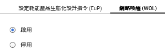

WOL 是 Wake On LAN 的縮寫,它的原理是傳輸較底層的網路封包給網路卡,再經由網路卡喚醒電腦,是網通界存在已久的遠端開機作法。然而,它有幾個常見的限制:
一、無法透過 NAS 的無線網路介面喚醒
網路喚醒之所以能夠運作,是因為 NAS 裡的有線乙太網路卡在關機時仍是通電的,所以能夠接收封包、並且進行後續作業。大部份的無線網卡,在關機時並不會通電,也不會實作喚醒機能,因此很難透過無線網路來喚醒 NAS。
需要留意的是,這裡指的無線網路是指 NAS 的連網方式。通常 NAS 還是會以有線網路與區網相連,此時透過手機連上無線網路仍能對其進行喚醒;倘若 NAS 是透過無線網卡連接區網,實作網路喚醒的難度會變得極高。
二、從網際網路喚醒需要稍作設定
網路喚醒最主要是透過發送封包給網路卡的 Mac Address,所以在外網喚醒區網內的 NAS 時,路由器需要做對應的埠口轉發。這個動作牽涉到路由器的組態管理能力,所以有些機能較陽春的機型無法完整支援,很有可能會喚醒不成功。

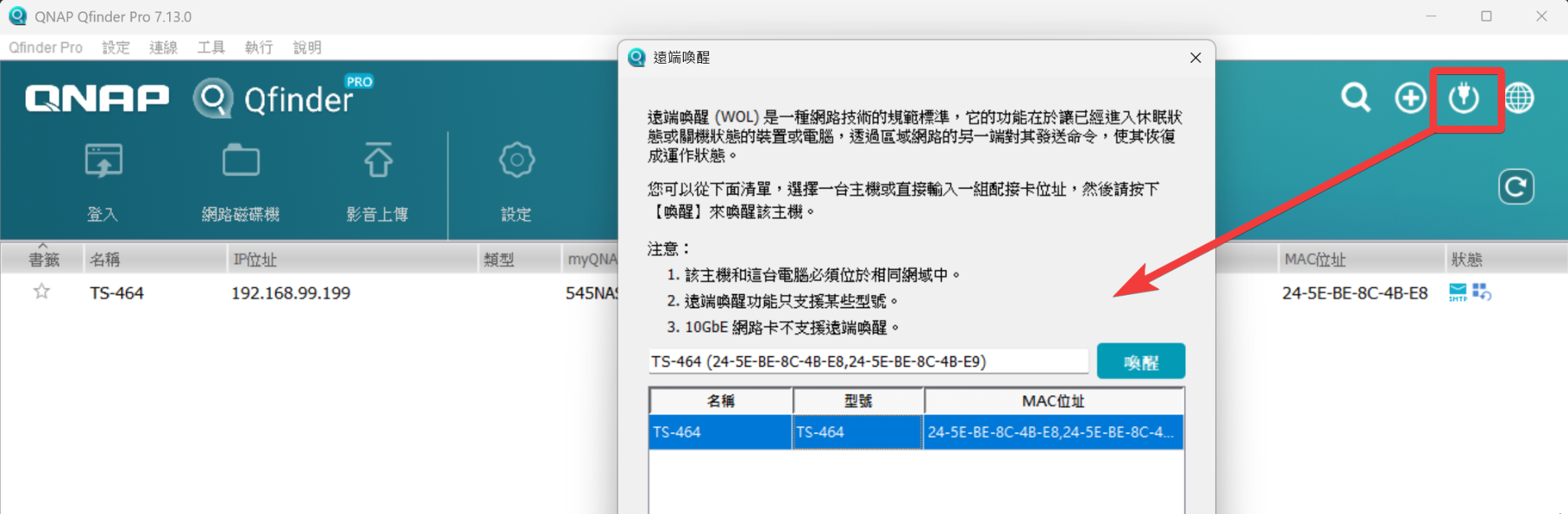

撇開環境的限制,可實現網路喚醒的第三方工具或 App 多如繁星。Qfinder Pro 本身就自帶對 QNAP NAS 的網路喚醒機能,不需要下任何指令,在電腦上或行動裝置都能達成此任務。
