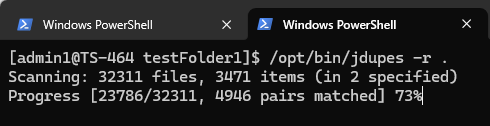

Jdupes 的執行參數非常簡單,比如我們要找出目前資料夾裡、包含所有子目錄中的重覆檔案,可以用這行指令:
jdupes -r .
「r」是recursive 遞迴的意思,「.」則是從這層目錄算起。執行後,工具會開始計算檔案內容,耗時便依檔案多寡及大小而定。因為這個工具會很頻繁的在 NAS 內部讀取硬碟,因此使用固態硬碟執行會快非常多。

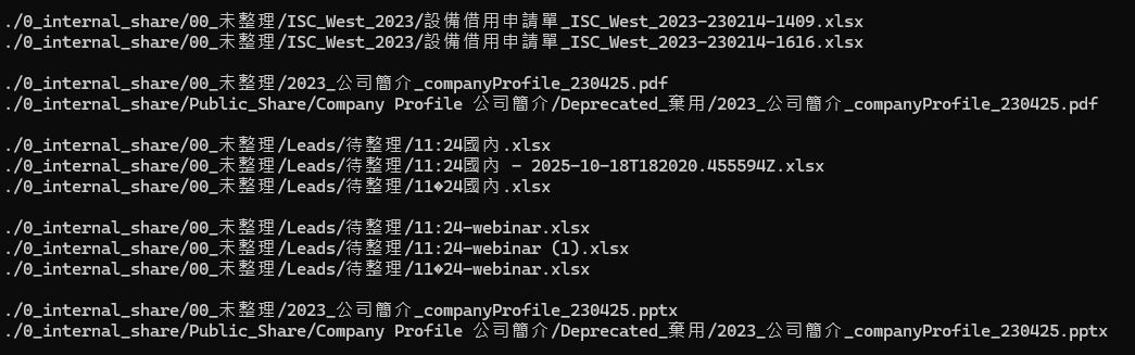

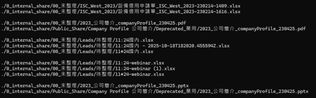

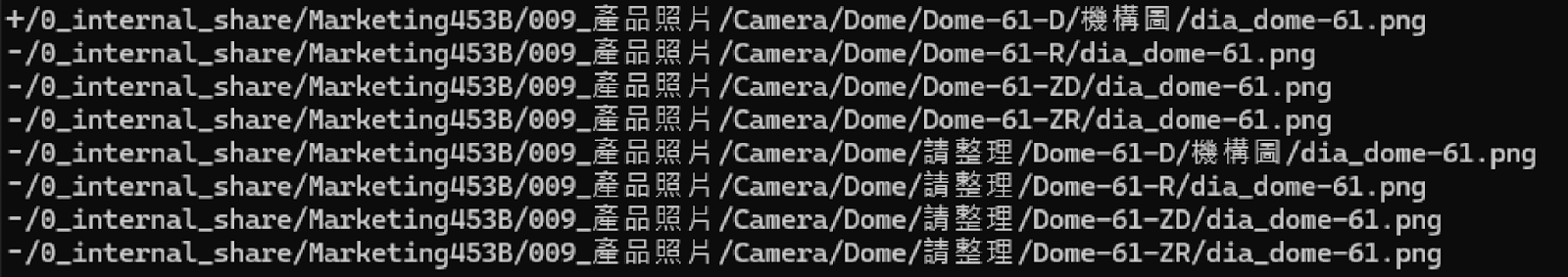

比對結束時,工具會列出所有重覆的檔案,並做分組,如下圖:
可以發現,有很多檔名或路徑不同的檔案,骨子裡就是同一份資料。找出重覆的檔案後,下一步的動作就是刪除它。在剛才的指令上加上「d」,比如:

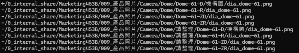

Jdupes -rdN .
「N」代表的是「賣問啊,保留找到的第一個檔案就好」的意思,其它都會自動刪除。這個指令執行後,在目標目錄中就不會存在兩個以上的相同檔案,達到去重目的。
上圖中,路徑前有「+」號的,就是保留下來的檔案,至於有「-」號的,就是已經刪除。

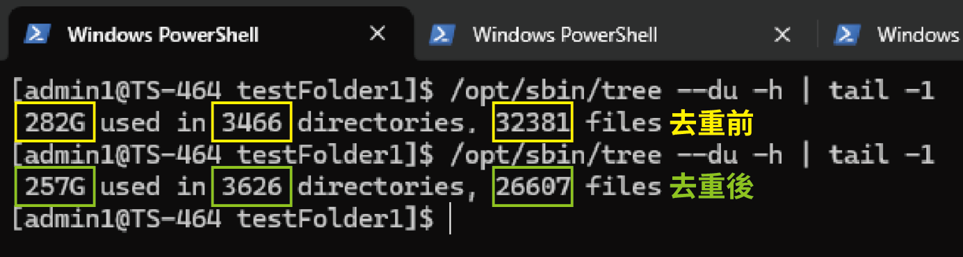

以本文的測試為例,原本目錄的大小是 282GB,一共有 32,381 個檔案。進行去重後,分別減少了 8~17%。目錄是位於 TS-464 裡的固態硬碟上,整個作業時間耗時約 30 秒。作業完成後,不但節省了不少空間,在備份時也會快很多。
