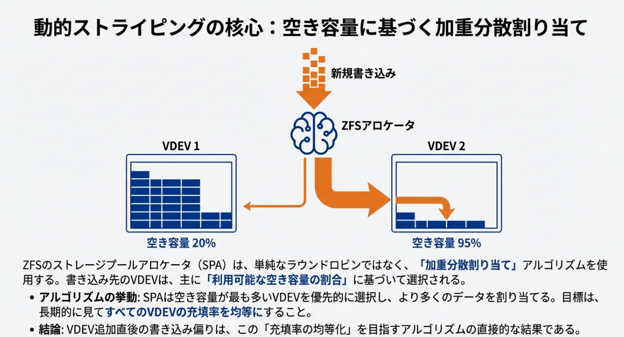

1. 「動的ストライピング」:ZFSは単純なRAID 50ではない
ZFSで複数のRAIDZグループを束ねたプール(いわゆるRAID 50相当)を運用する場合、データの書き込みは「動的ストライピング」という高度なアルゴリズムで制御されています 。
容量ベースの重み付け: ZFSは各グループの空き容量を常に監視しています 。
賢い書き込み先選択: 空き容量が多い(新しい)グループに対して、より多くのデータブロックを優先的に割り当てることで、最終的にプール全体の充填率を均等にしようと動きます 。
パフォーマンスの最大化: これにより、既存の混雑したディスクの負荷を抑えつつ、新しいディスクのシーケンシャル性能を最大限に活用できる設計になっています 。

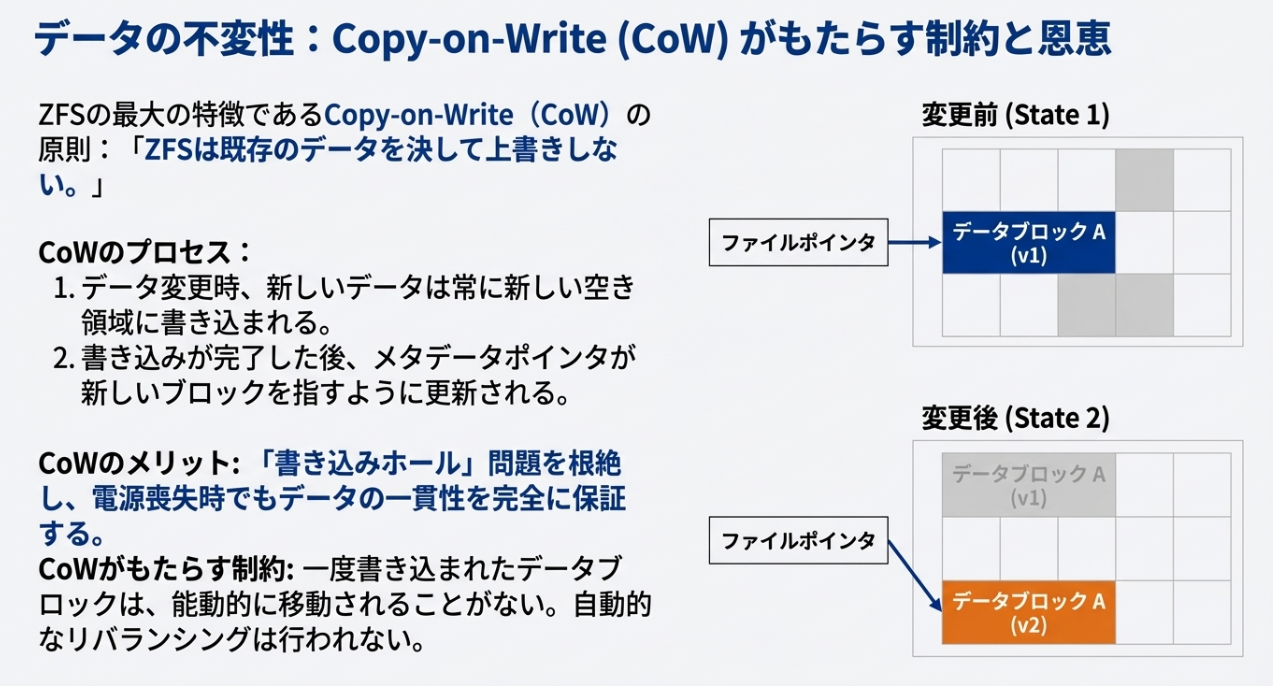

2. 「データの不変性」がもたらす注意点
ここで多くの方が直面するのが、「古いデータが新しいディスクに移ってくれない」という問題です。これにはZFSの「Copy-on-Write(CoW)」という設計思想が深く関わっています 。
一度書いたら動かない: ZFSでは、一度ディスクに書き込まれたブロックは、そのファイルが更新・削除されない限り、物理的な場所が固定されます 。
自動リバランスは存在しない: 一般的なRAIDのように、ディスク追加後に既存データを全ディスクへ自動的に「並べ直す」機能は標準では走りません 。
読み込みの偏り: そのため、古いファイルの読み込みは「古いディスクセット」からしか行われず、プール全体のIOPS性能を完全には享受できない期間が生じます 。

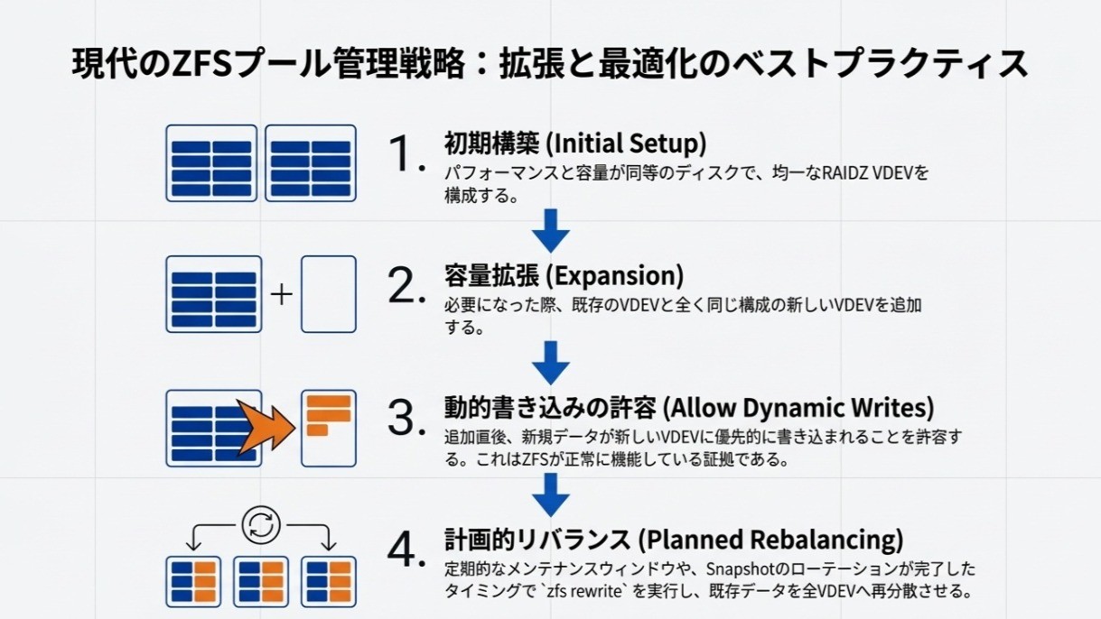

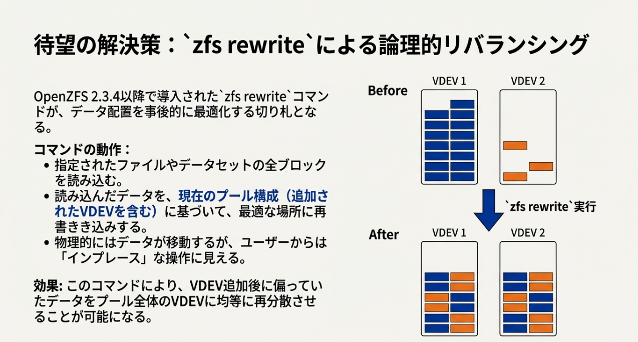

3. プロが実践する「事後最適化」の切り札
では、どうすれば全ディスクの性能をフルに引き出せるのか?最新のOpenZFSでは、画期的な解決策が登場しています。
RAIDZ Expansion: 既存のRAIDグループにディスクを「1本ずつ」追加し、パリティ構成を再定義できるようになりました 。
zfs rewrite コマンド: 「論理的な再配置」を可能にする強力なツールです 。
ファイルを物理的に別の場所(全ディスクへ均等に分散された場所)へ書き直します 。
ユーザーからはファイルが移動したようには見えませんが、バックグラウンドで読み込みIOPSを全ディスクに分散させることが可能です 。
運用のヒント

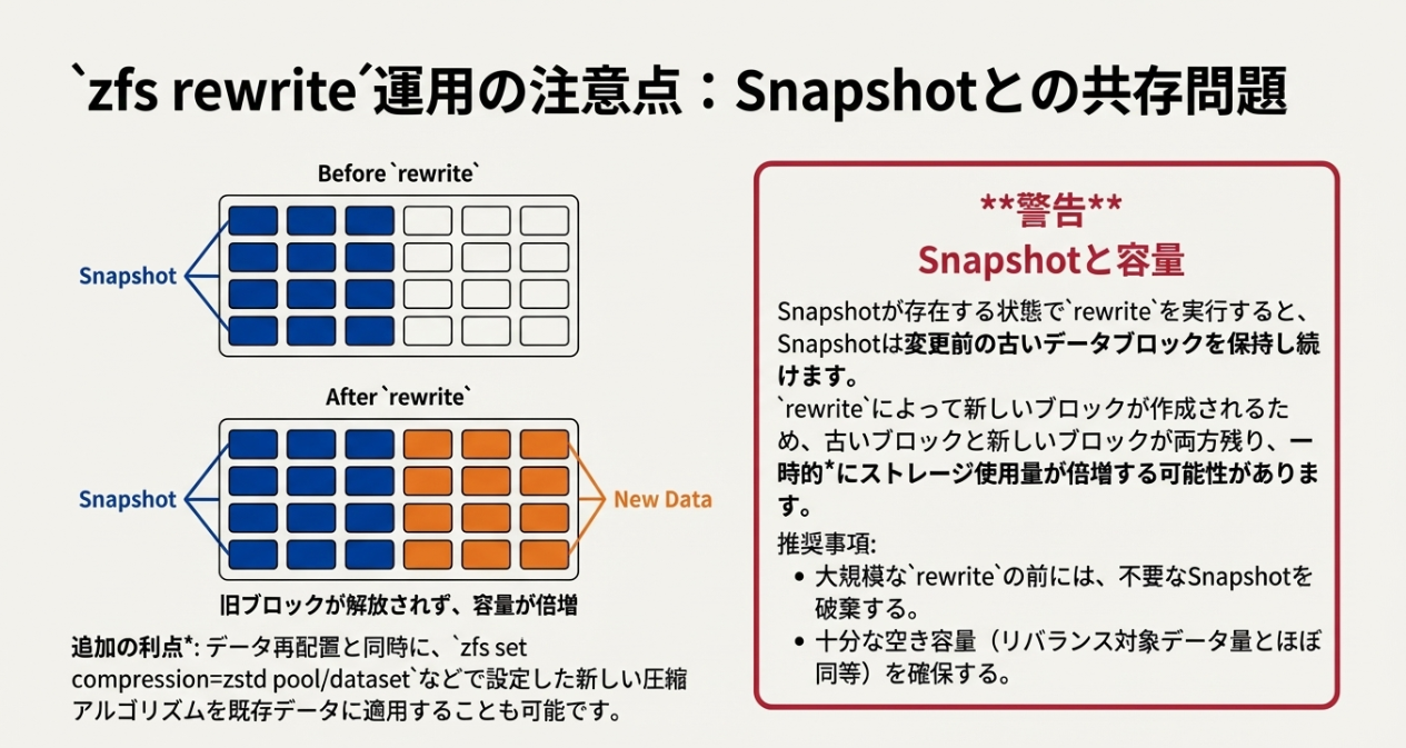

もし、大規模な拡張を行った後にパフォーマンスを最適化したい場合は、スナップショットの保持期間を確認した上で、重要データの zfs send/receive や rewrite を検討してみてください 。※スナップショットがある場合は、旧ブロックが保存され続けるので、スナップショットが消されるまで、スナップショットの2~3倍の容量が必要となってしまう場合があるようです。
ZFSは「ただの箱」ではなく、自律的に動く非常に賢いストレージシステムです。その特性を理解することで、数年先まで見据えた強靭なインフラ構築が可能になります。
