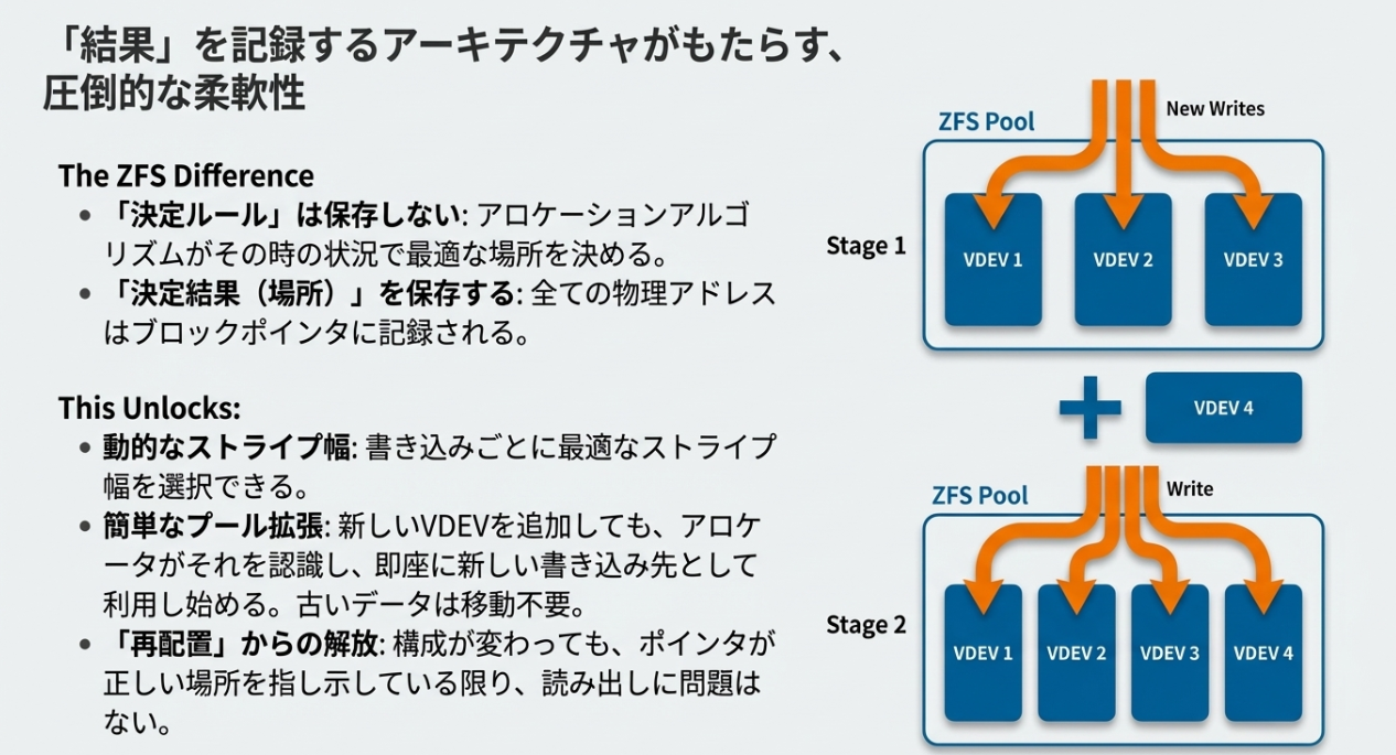

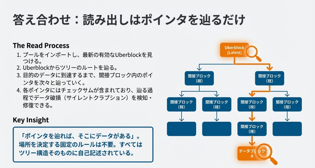

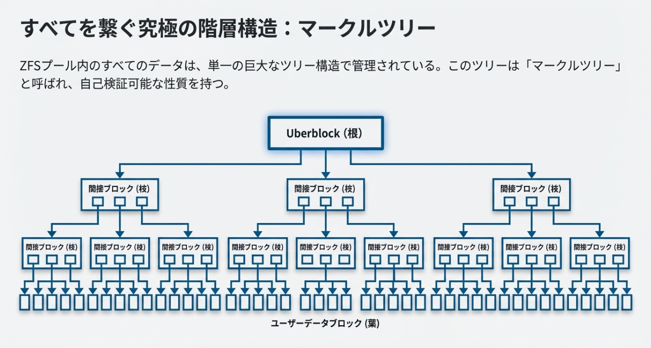

1. 究極の階層構造:マークルツリー(Merkle Tree)
ZFSは、プール内の全データを巨大なツリー構造で管理しています。
- Uberblock(頂点):ツリー全体の入り口となるルート情報。
- 間接ブロック:下位ブロックを指し示す「ポインタ」を格納。
- データブロック(末端):実際のユーザーデータ。

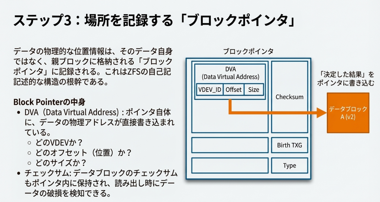

ここで重要なのが「ブロックポインタ(Block Pointer)」の役割です。ポインタ自体に「どのVDEVの、どのオフセットに、どのサイズで書いたか(DVA: Data Virtual Address)」が直接記録されています。
「書き込んだ結果(場所)」を親ブロックへ次々に書き込んでいく自己記述的な構造こそが、ZFSの柔軟性の源泉です。

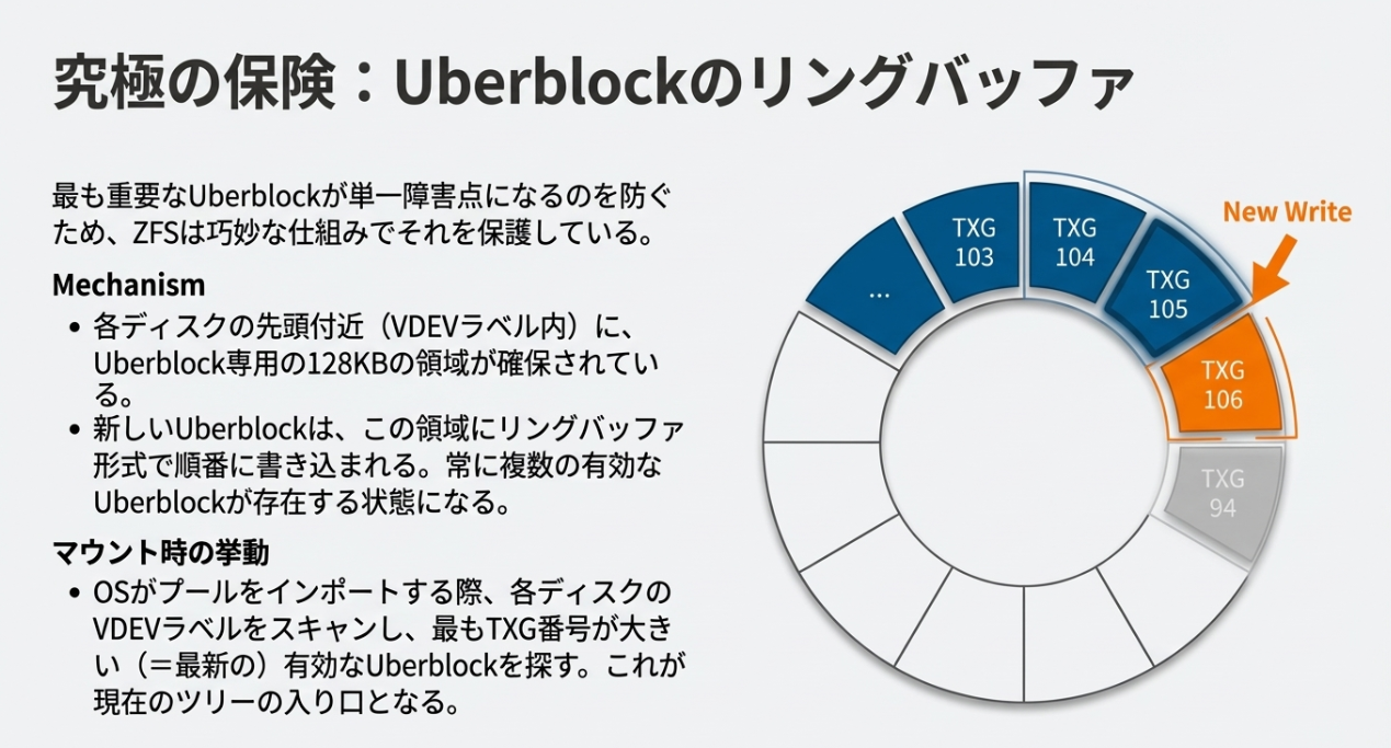

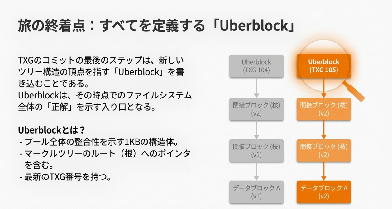

2. Uberblock:128世代の履歴を持つ「信頼の基点」
プール全体の整合性を司るUberblock(1KB)は、SPOFを排除するために徹底的に多重化されています。
- 4重の物理冗長:各ディスクの先頭と末尾(VDEVラベル)に合計4箇所保存。

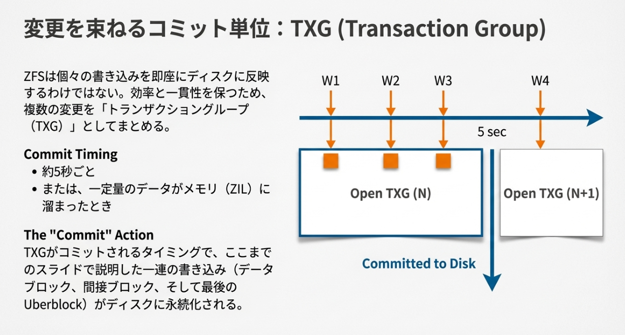

- リングバッファ方式:128個のスロットに、TXG(トランザクショングループ)ごとにサイクリックに書き込まれます。
- 整合性の自動復旧:マウント時(zpool import)、ZFSは全スロットをスキャンし、チェックサムが正常かつ最新のTXGを持つUberblockを自動探索します。もし最新書き込み中に電源が断たれても、数世代前の正常な状態へ自動的にロールバックできる「タイムマシン」のような仕組みが標準で備わっています。
※TXGは、RAIDの中のeventカウントみたいなものですね。RAIDでは、単純にどのデバイスに記述されているSBが最新のものか?の判断くらいにしか使われていないですが、順番に更新することで、共倒れ(SBの一家全滅)を防いでいるイメージです。

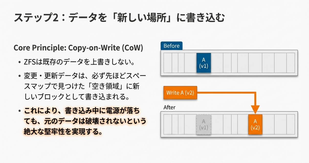

4. なぜ「再配置」が不要(だった)のか
従来のRAIDは「データ位置 = LBA / ディスク数」といった固定の計算式に依存していたため、構成変更には大規模なデータの再配置が必要でした。
ZFSは「ポインタさえ辿ればデータがある」構造のため、ストライプ幅が変わろうが、新しいディスクが増えようが、読み出しには影響しません。

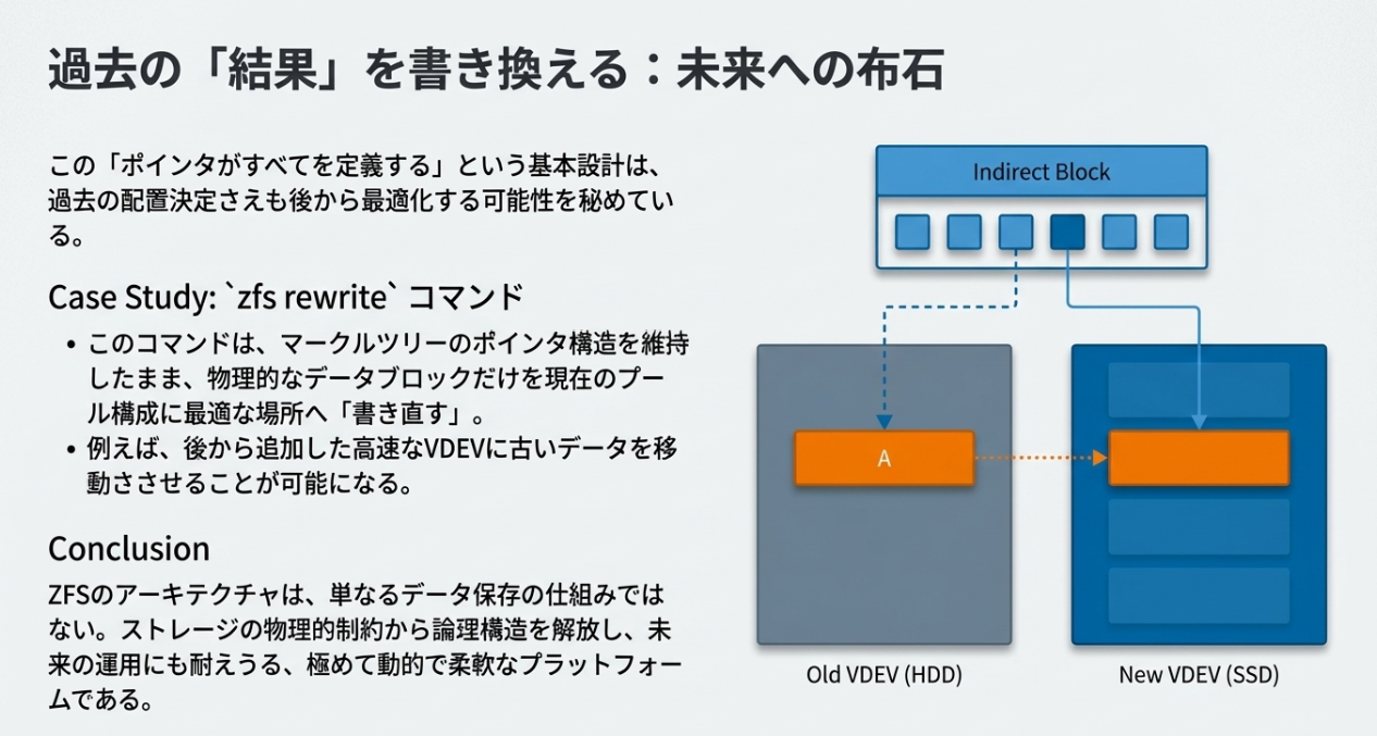

さらに、最新の zfs rewrite コマンドは、この柔軟な構造を維持したまま、物理的な配置だけを最新の構成に合わせて「書き直す」ことで、運用中の最適化すら可能にしています。

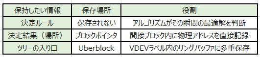

まとめ:情報の保持場所
固定概念を打ち破る「動的なツリー構造」と「徹底した冗長化」。 これが、ZFSが「最後のファイルシステム」と呼ばれる理由だと思います。
